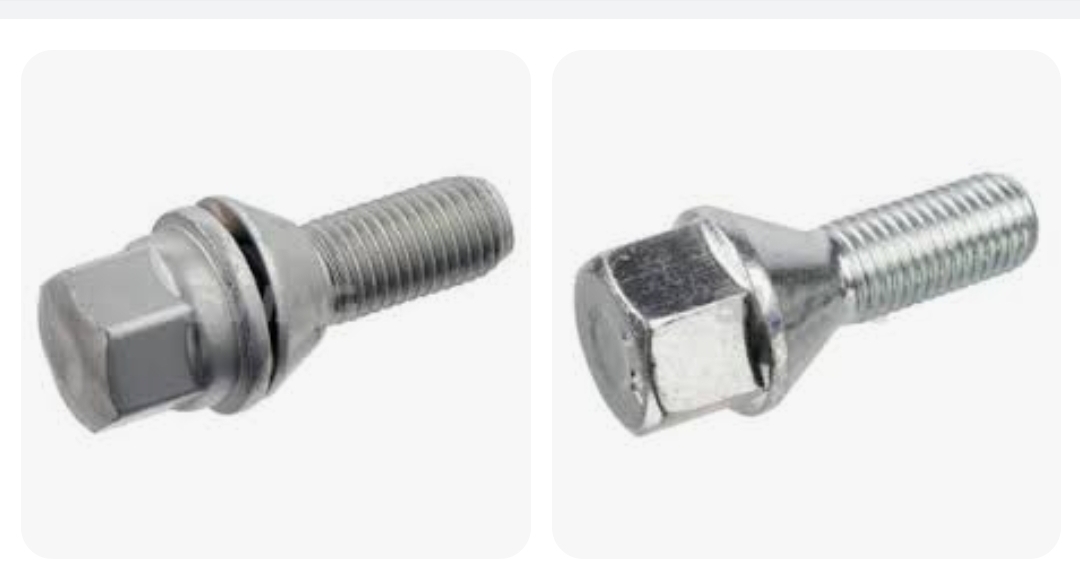

    Habe jetzt die Radschrauben von der Felge Magny-Cours 18 (Schraube 1 auf dem Bild) benutzt für die Felge Decaro 17.
    Passt alles nur ist der Schraubenkopf was länger als die 2 Schraube auf dem Bild. Ist mir aufgefallen als ich die Radschrauben deckel montierte. Man sieht halt noch ein wenig von der Schraube aber Technisch sollte ja alles okey sein oder?
    130 Newtonmeter beim GT richtig?
    Ja.
