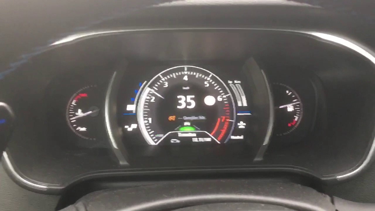

  • Guten Abend,
    Könnte jemand vielleicht ein Videolink zu den seltsamen Getriebe Geräuschen hier rein stellen? Und vielleicht auch ein Video wie er sich jetzt normalerweise anhören sollte. Bin mir nämlich nicht ganz sicher ob ich das selbe Problem habe. Bei mir sind noch keine Überhitzungen vorgekommen. Ich habe auch Geräusche in jedem Gangwechsel aber hört sich für mich ganz normal an. Ist halt auch mein erstes automatische Getriebe was ich fahre.
