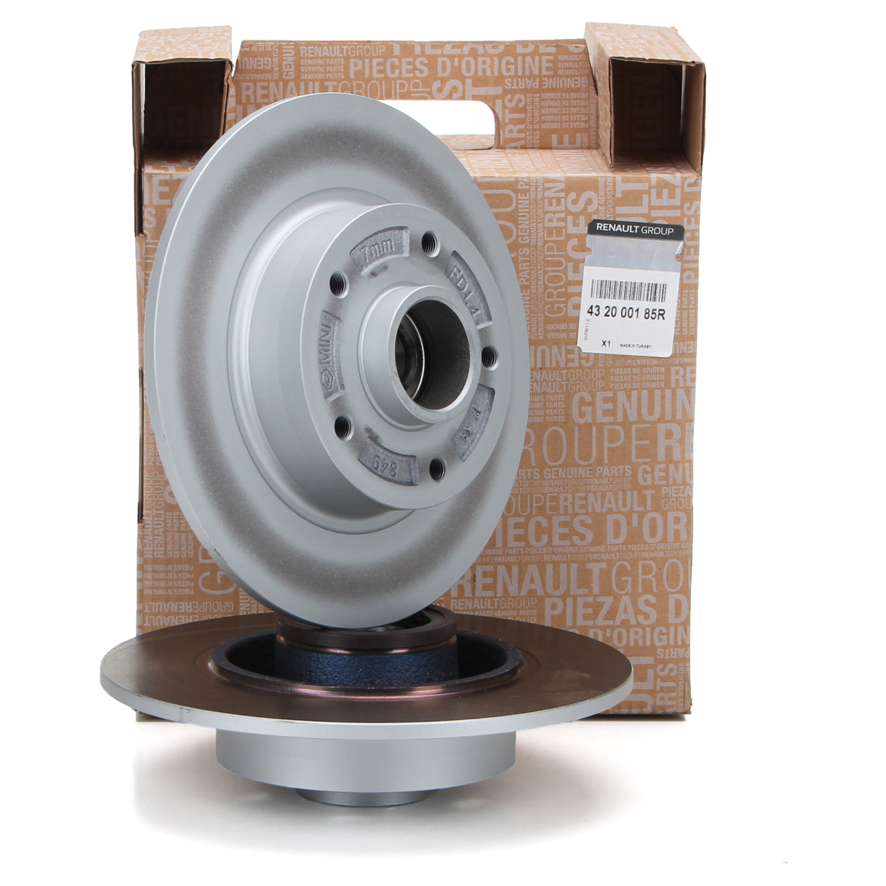

  • Hallo in die Runde,
    ich benötige für die Hinterachse neu Bremsscheiben.
    Aussage von der Freien Werkstatt ist, dass ich die 260mm Bremsscheiben für Fahrzeuge mit Zweirradlenkung benötige.
    Allerdings ist es so das es da noch Scheiben für Fahrzeuge mit verstärkten Fahrwerk / verstärkten Stoßdämpfern gibt, die dann allerdings einen Achszapfen /Achszapfenaufnahme von 25mm anstatt 30mm haben.
    Leider weiß ich nicht ob ich solch ein verstärktes Fahrwerk / verstärkte Stoßdämpfern habe.
    Kann mir eventuell einer von euch relativ zweifelsfrei sagen welche Scheiben ich für mein Fahrzeug benötige, ich bin mit meiner Recherche nach 3 Tagen nun wirklich am Ende und völlig verunsichert.
    Fahzeug:
    Renault Megane IV Grandtour 1.2 ENERGY TCe 130 BOSE EDITION
    KBA: 3333 / BFR / 00008
    BJ: 01.03.2017
    Hubraum: 1.197 cm³
    Leistung: 97 kW (132 PS)
    Motor: H5F F408
    Kaufen wollte ich eigendlich diese:
    Bremsscheibe BOSCH 0 986 479 E78
    Würde mich riesig freuen wenn mir jemand helfen könnte.

    Laut Aussage meiner Freien Werkstatt, welche mit Lager.
    Die Scheiben die ich bis jetzt über die Schlüsselnummer gefunden hab, waren auch alle mit Lager.
    Wie gesagt das einzige was mich jetzt noch verunsichert ist das mit dem verstärkten Fahrwerk / verstärkten Stoßdämpfern. :/
