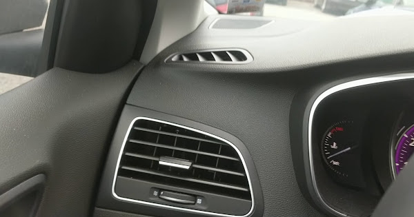

  • Gestern ist mir erstmalig aufgefallen, dass bei niedriger Lüfterdrehzahl auf dem linken Lüftungsauslass ein regelmäßiges Kratz- oder Scharrgeräusch kommt. Es verstummt jedoch sofort, sobald man die Lüftung abschaltet und kommt zuverlässig wieder, wenn sie an geht. Daher tippe ich auf eine technische Ursache.
    Hat jemand eine Idee, was das sein könnte? Ich habe in Erinnerung, dass hier mal jemand irgend ein abgebrochenes Kunststoffhebelchen in der Lüftung hatte und jedes Mal, wenn der Stellmotor sich bewegt hat, kam das Geräusch. Könnte das das sein?
    Und nein, es handelt sich dabei definitiv nicht um fas Reialsklackern vom Zuheizer. Das kenne ich nämlich.

  • Ich habe es hier mal gestern aufgenommen. Das Geräusch tritt nur bei wärmeren Außentemperaturen auf. Motor ist im Video aus!
    New video by André Reichelt
    photos.app.goo.gl
  • Seltsames Geräusch. Ich würde hier auf einen Fremdgegenstand im Lüftungskanal tippen. Wie auch immer der da reinkommt.
