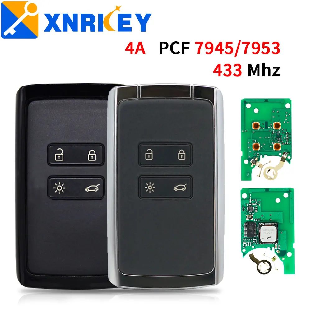

  • ist das mit dem r-link 2
    Habe mich noch etwas belesen mit nem Gerät von Autel soll es wohl gehen.
    Nur leider kosten die dinger viel Geld .
    Mich interresiert ob das schon mal jemand gemacht hat und welcher Rohling da passen würde.

  • So nun ein Erfahrungsbericht
    Nachdem der Händler nur rumgeeiert hat habe ich mich selbst gekümmert .
    Ich bin an ein OTOFIX IM1 gerät gelangt.
    Und siehe da die günstigen china Karten haben sich anlernen lassen .
    Es funktioniren alle Funktionen.
    Wenn ihr fraagen habt dann nur zu !
