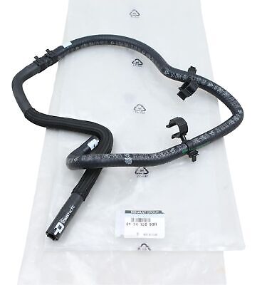

Mir hat vor einigen Tagen der Mardern den Schlauch gebissen der das Kühlmittel zum Ausgleichsbehälter zurückführt. Teilenr: 217415890R
Ich habe schon bei diversen Online-Händlern geschaut ob es so eine Schlauch zu bestellen gibt, leider Fehlanzeige. Ich denke mal beim Freundlichen um die Ecke wird es wohl nicht gerade "günstig" werden (79€) für so einen Schlauch + Montage.
Hat einer von Euch vielleicht eine Idee wo es eine Schlauch gäbe?

Kühlmittelschlauch Renault Megane - 217415890R

Hatte denselben Marderschaden am genannten Schlauch. Hatte beim Freundlichen allerdings nur 57 € bezahlt. Der Austausch war aber sehr einfach.
Oh echt, den Austausch würde ich selber machen. Mich hatte halt der Online-Preis nur abgeschreckt.
Da werde ich wohl doch mal zum Freundlichen hingehen. Danke für deine Antwort Schrotti59

Du scheinst eine guten Renault-Händler bei Dir um die Ecke zu haben. Ich habe bei meinem heute mal Nachgefragt, Er sagte der Schlaucht kostet 86€
Da werde ich wohl auf das Angebot von eBay warten müssen, wenn es Lieferbar ist.

Nein das soll es nicht heißen, Ich hatte mir so eine Art Tape gekauft, was für Kühlerschläuche und ähnliches ausgelegt ist und sich mit dem Gummi "verschweißen" soll.
Somit ist es vorerst einigermaßen dicht.

Ich würde nicht mit so einem Tape lange fahren wollen. Die Differenz von ca. 44€ ist deutlich günstiger als ein möglicher Motorschaden. Außerdem sind die Preise allgemein im Aufwärtstrend.
Schon mal darüber nachgedacht einfach das beschädigte Stück rauszuschneiden und einen passenden Verbinder dazwischen zu setzen.
Hält 100% und kostet nur ein Bruchteil von dem Schlauch.
