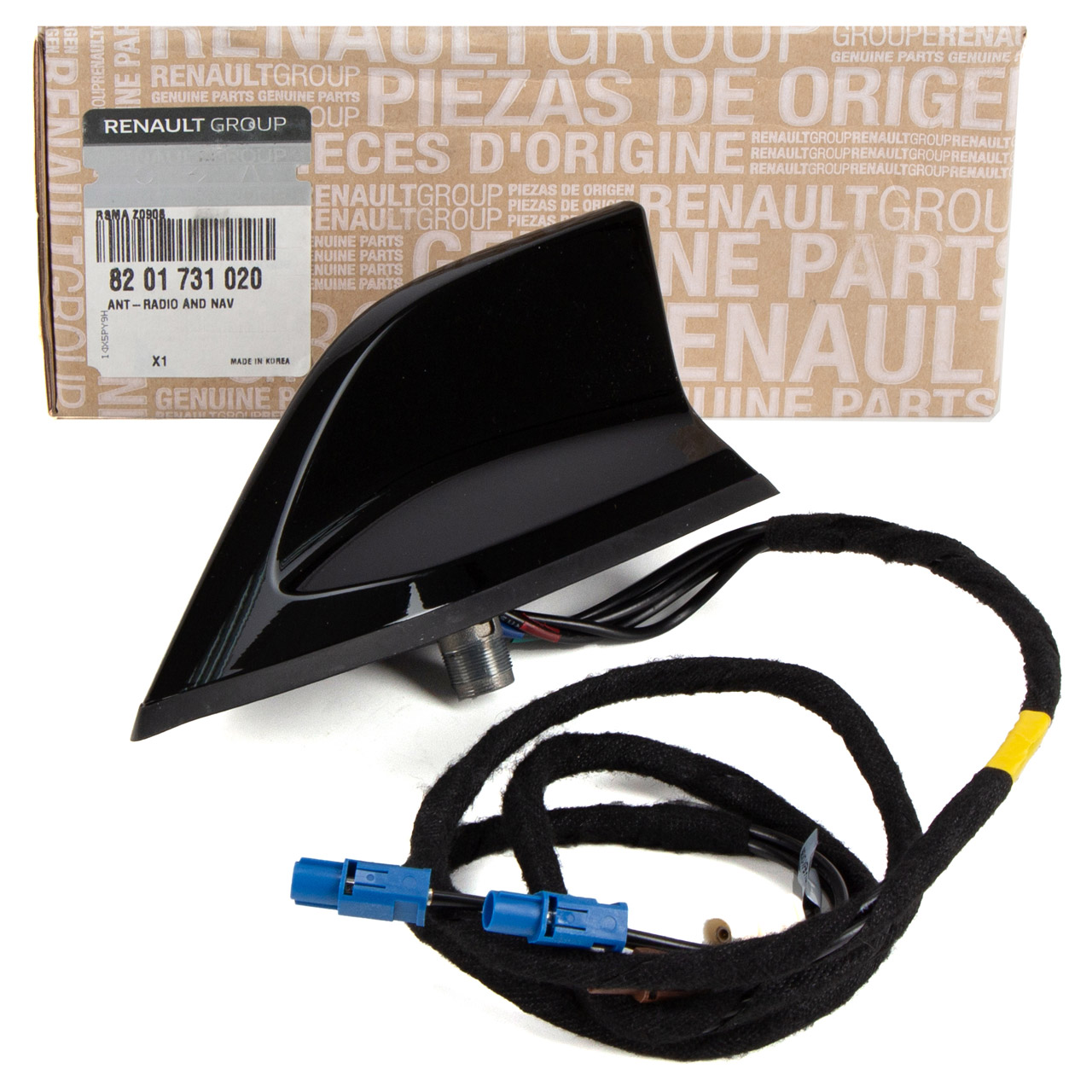

  • Hi, ich habe bei mir eben die Antenne gewechselt. 45 gemütliche Minuten reichen aus, ist wirklich schnell erledigt. Man braucht nur ne 22er Nuss, T20 Torx, nen kleine Schlitzschraubendreher und ne kleine Rohrzange. Am Dachhimmel mittig sind zwei Halter, da von oben mit dem Schlitzschraubendreher den Clip nach unten drücken und zu sich rausziehen. Dann rechts die beiden Schrauben aus der Verkleidung, der rest ist geclipst. Die Antennenanschlüsse sind hier 4 Stück (Easylink) wie von Udo oben schon erklärt. Dann Antenne losschrauben, rausziehen. Es sind 2 kleine Metallclipse an der Antenne die man mit der Zange zusammendrückt, dann geht die Antenne leicht nach oben raus. Auflagefläche sauber machen und wieder zusammenbauen. Im Anhang ein paar Fotos. Würde sagen kriegt echt jeder hin, das Geld für die Werkstatt kann man sich sparen.
