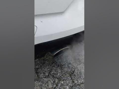

  • Ab wieviel abnehmenden Kühlwasserstand sollte man sich denn Gedanken machen? Meiner ist in etwa 1.5 Jahren von Mitte zwischen Min/Max auf etwas unter Min. Nächste Woche bekommt er einen Wechsel. Mein Tce 130 qualmt/dampft auch ordentlich hinten raus. Vor allem natürlich beim beschleunigen bei kaltem Motor, kann ich hintenraus außer einer weißen Wand nichts mehr sehen 🙈.
    Wenn ich an der Ampel stehe, überholen mich oft dicke weiße schwaden...
    Es wird weniger, wenn der Motor warm ist.
    Allerdings kenne ich es nicht so extrem von meinen alten Autos und an der Ampel hab ich immer das Gefühl, dass meiner der einzige ist der qualmt 😅.
    Ich habe mal ein Video gemacht, leider im Stand weil ich alleine war. Das Video war mit warmen Motor nach etwa 35km Strecke. Da war es natürlich deutlich weniger, aber bei meinem alten Golf 5 oder dem neuen Ford Focus kommt gar kein Qualm raus...
    Mache ich mir zuviele sorgen? Bin da immer sehr schnell genervt von so Kleinigkeiten 🙈
    Eure Meinung dazu?

  • Die neuen Motoren sind ja mittlerweile so effizient in der Verbrennung, dass deutlich weniger Wärme entsteht. Dadurch verzögert sich u.a. auch das Aufheizen der Abgasanlage und es dampft länger hinten raus. Hab ich bei mir auch.
    Undichte Zylinderkopfdichtungen führen irgendwann Wasser bzw. Wasserdampf auch an den Kolbenringen vorbei in die Ölwanne. Das sieht man dann an der Konsistenz des Öls. Da ist aber die Kacke schon am Dampfen. Im Zweifel also die Werkstratt fragen. Ehe der Schaden kapital wird, was oft schneller geht als geglaubt.

  • Nächste Woche bekommt er Ölwechsel, Wechsel Bremsflüssigkeit, Wechsel Kühlflüssigkeit, neue Bremsen etc. Ich denke mal, sollte die Konsistenz des Öls nicht passen, werde ich es erfahren.
    Ich war damit schonmal vor einem Jahr etwa bei Renault in Kiel, da sagte man mir es wurde nichts auffälliges gefunden. Bin trotzdem immernoch irritiert. Wie gesagt, vielleicht mache ich mir auch einfach zuviele Gedanken. Solls halt "dampfen" 😅
