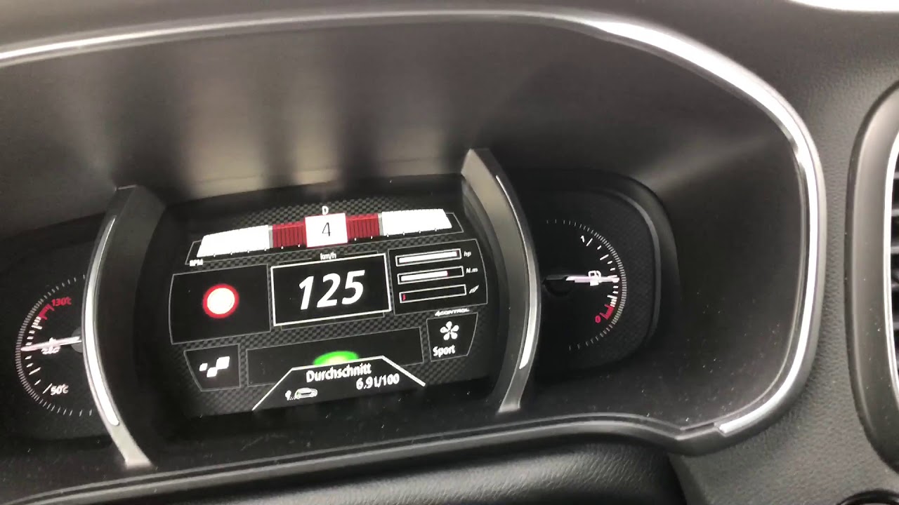

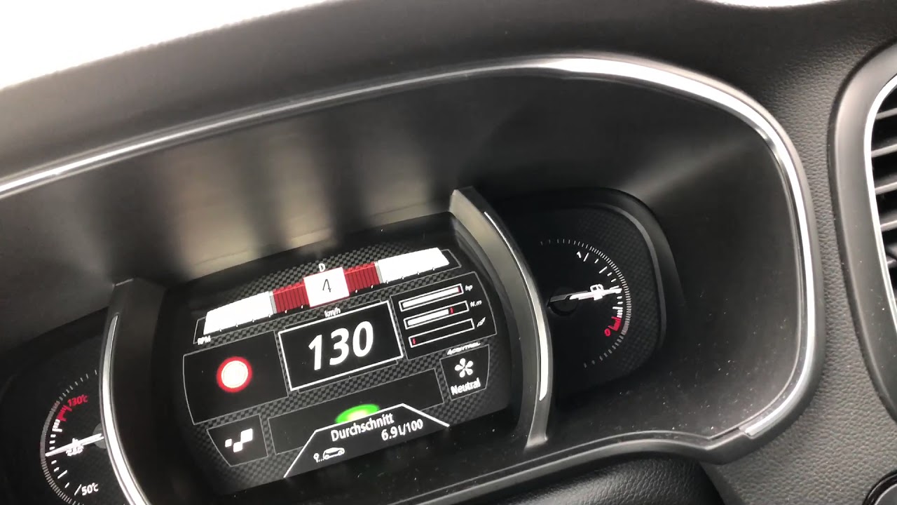

  • Und hier die Videos. Ein mal im Sportmodus und ein mal im Modus Neutral.
    In beiden Fällen gehen die Balken nicht bis zum Anschlag.
    Drehmoment ist ja klar. Das geht bei steigender Drehzahl zurück. Aber auch die Leistung schlägt nicht ganz aus.
    Modus Neutral:
    Modus Sport:

  • Also zumindest bei meinem ist es so, dass die Werte nur anhand der Stellung des Gaspedals "berechnet" werden. Da kann ich Vollgas im Begrenzer geben, die Anzeige schnellt nach oben, aber logischerweise ohne das es mehr Vortrieb gibt.
    Selbiges konnte ich >bei meinem< auch bei ESP-Eingriff wegen Schnee beobachten: das hat die Anzeige nicht die Bohne interessiert was das ESP bzw. ASR macht ;)
