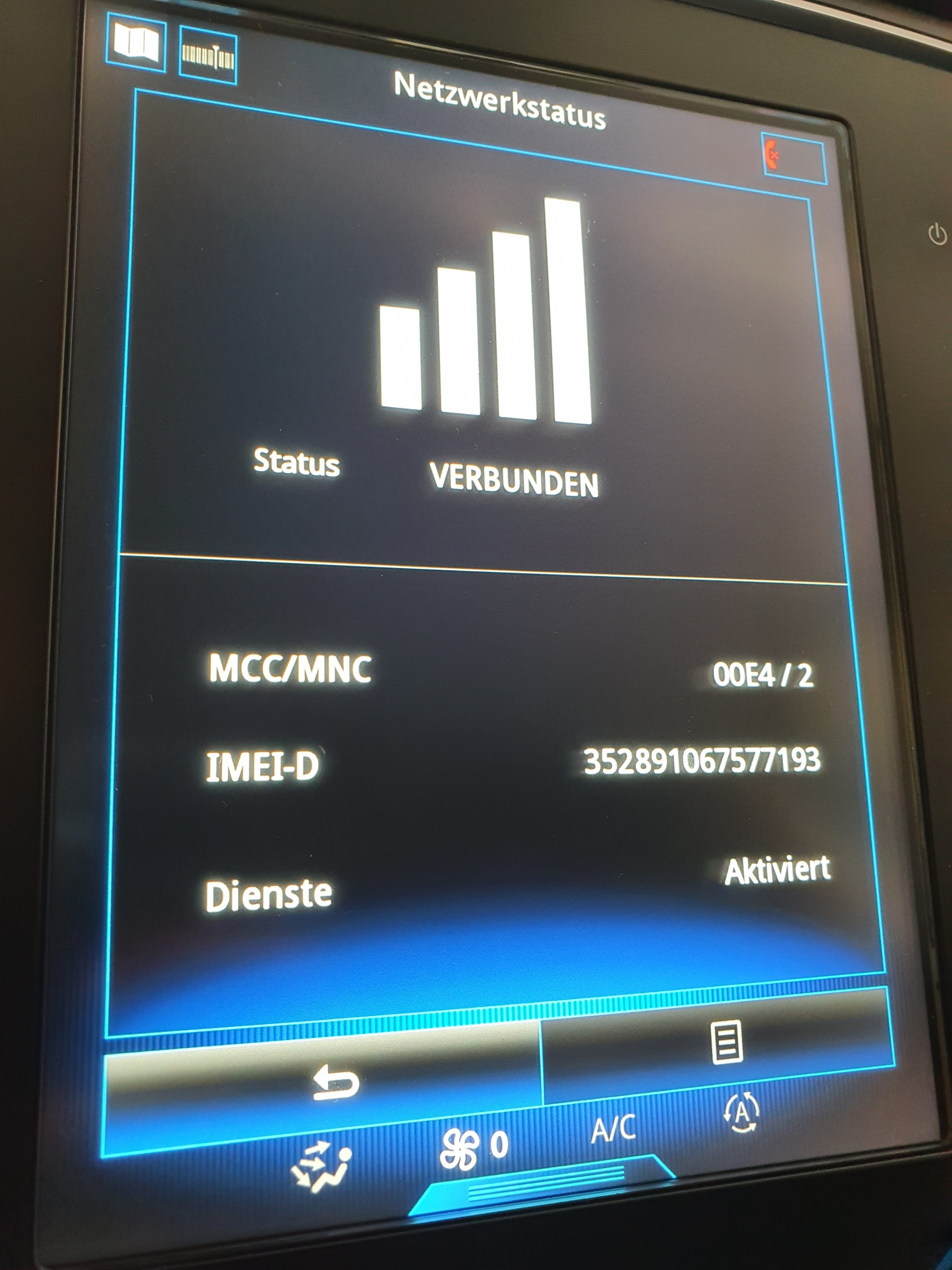

  • Hallo Blsck RS,
    die Fahrzeugkommunikstion läuft, die 9 kannst Du installieren.
