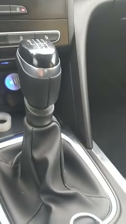

    Danke für die Antwort. Sicher habe ich das auch schon angesprochen. Die Aussage war ein defektes ZMS hört sich anders an. Ich gehe mittlerweile von Getriebe aus. Ich war eben nochmal unterwegs. Habe das ganze Prozedere nochmal bei 25 km/h - 30 km/h aufgenommen. Anfangs fahre ich im 2 ten und trete das Kupplungspedal. Wenn ich dann in den dritten hochschalte und einkupple knallt es den ganzen Schaltknauf weg. Ich möchte nächste Woche möglichst alles zur Sprache bringen was mir empfohlen wird. Aus diesem Grund Versuche ich die bestmöglichsten Tips zu erhalten.
    Der Link zu dem Video von heute:
    https://youtube.com/shorts/ii3gJSOupws?feature=share

    Ein massiv defektes Zweimassenschwungrad kann für mich sehr wohl diese Vibrationen und Schläge am Schalthebel verursachen,
    Direkt- und Mehrfacheinspritzung verursachen Vibrationen und diese muss das Zweimassenschwungrad eliminieren.
    Sonst wüsste ich keine Ursache für das in Deinen Videos sichtbare Schütteln des Getriebegehäuses und Schlagen des Schslthebels.

  • Ich bleibe bei meiner ganz am Anfang geschriebenen Theorie=defektes ZMS....
