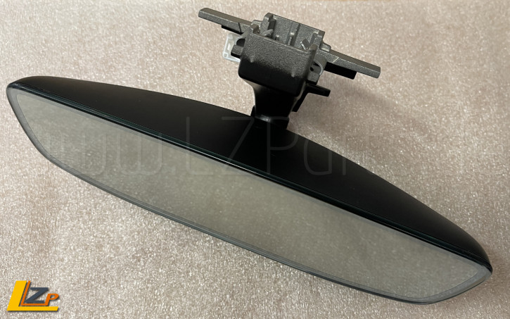

    - Rahmenloser Innenspiegel, ebenfalls TN, Machbarkeit etc.

    Der rahmenlose Innenspiegel passt, auch Ph2-Modelle mit weniger hoher Ausstattungslinie hat noch den mit Rahmen. Die Bestellnummer kenne ich zwar nicht. Geh in den Schaursum Deines Händlers, siehe nach dem passenden Fahrzeug und mach ein Foto von der VIN, die gibst Du bei der Bestellung an.

  • Zumindest mit HomeLink scheint der Spiegel im Zubehör auf: 7711940457
    Vielen Dank für die Teilenummer, nur das Homelink wäre in meinem Fall obsolet.
    Jetzt ist mir erstmal aufgefallen das es den neuen Spiegel nur noch mit schwarzer Verkleidung gibt und die Verblendung der Kamera, Regensensor etc. nun ebenfalls in schwarzer Ausführung verbaut ist.

    Der Innenspiegel sollte passen. Ich sehe jetzt an Meinem Phase 2 keinen Unterschied an der Halterung zum Phase 1.
