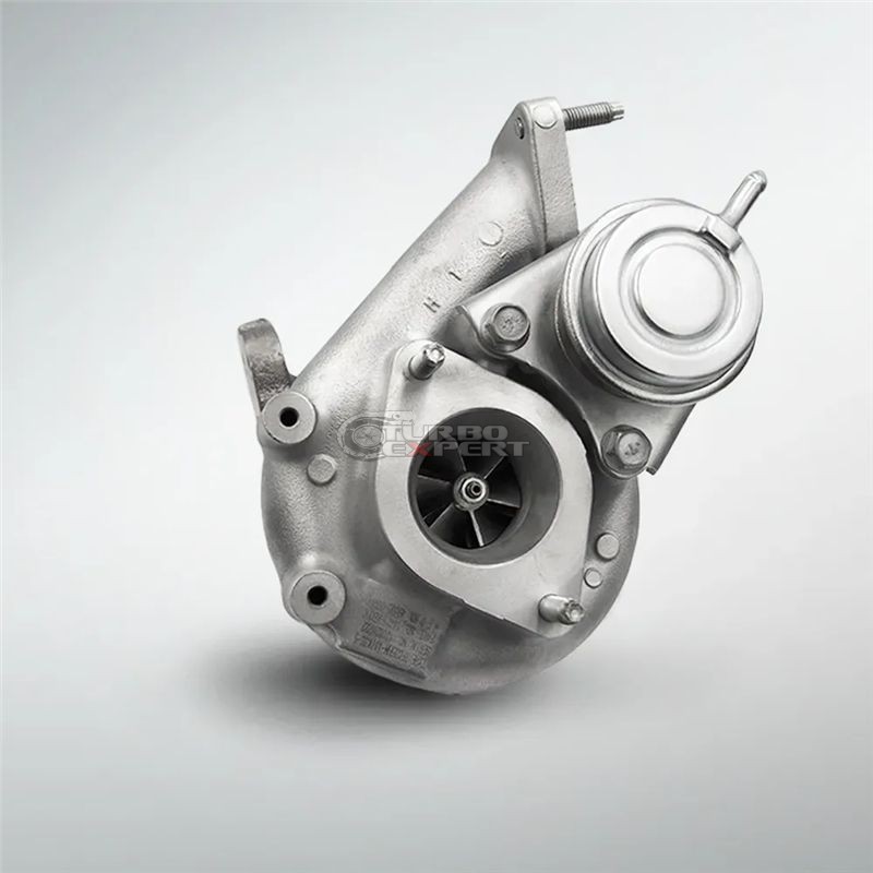

  • What? Was verbaut Renault denn bitte für Lader? Selbst ein TTE500 kostet keine 2.000 Euro.
    In dem Fall würde ich da direkt ein Upgrade verbauen. Das ist doch Wucher!
    Edit: kaufste den, bringste mit:
    https://www.turboexpert24.com/…io-rs-16-turbo-200ps.html
