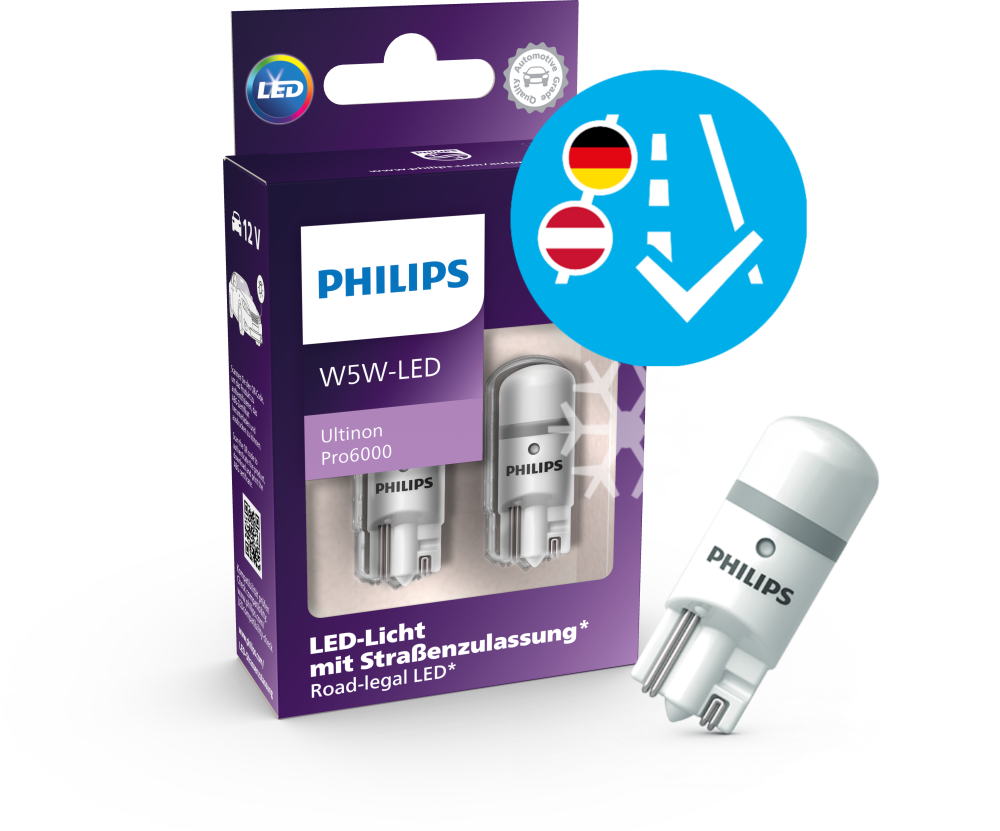

Also hab ich etwas rum gesucht und wollte nicht unbedingt die LED‘s aus Fernost kaufen. Dabei hab ich gesehen das Philips nun W5W LED‘s anbietet. Preis ist zwar stolz aber wenn sie das bringen was man sich erhofft bin ich zufrieden.
Hat die vielleicht schon jemand verbaut und kann mir Bilder machen? Meine sind bestellt aber liegen bei DHL
Philips Ultinon Pro6000 W5W LED mit Straßenzulassung * SetPhilips Ultinon Pro6000 W5W LED mit Straßenzulassung* 1) Strahlendes, weißes Licht der nächsten Generation Farbtemperatur…www.autoteilesalon.com -
Wirklich stolzer Preis für die Philips LED-Funzel, die sind aber glaube eher gedacht, wenn du legale W5W LED Standlichter in den Scheinwerfern verbauen möchtest.
Alternativ habe ich im Innenraum + Kofferraum die HELLA 8GL 178 560-591 verbaut, in Innenraum ist die Zulassung ja nicht weiter wichtig und der Preisunterschied nicht gerade unerheblich.
Ja der Preis ist wirklich stolz.
Meine sind heute gekommen und ich hab sie direkt eingebaut.
Sieht alles viel homogener aus wenn alles in weiß led gehalten ist.
