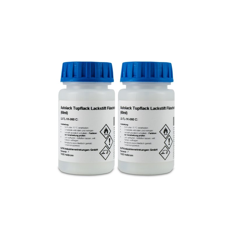

    Wolffi, falls du es selbst mit Lack versuchen möchtest, da die Stelle nicht direkt im Blickfeld liegt, kann ich dir diesen Shop empfehlen:
    Die Lacke, die ich bisher von denen hatte, haben farblich super gepasst. War aber bisher kein "Effektlack" dabei.
    In einem kleinen Gefäß mit Verdünnung mischen und dann mit einem extrem feinen Pinsel oder einem Zahnstocher auftragen.
    Zum Schluss kannst mit einem feinen 2000er Papier nass drüber und dann noch polieren.
