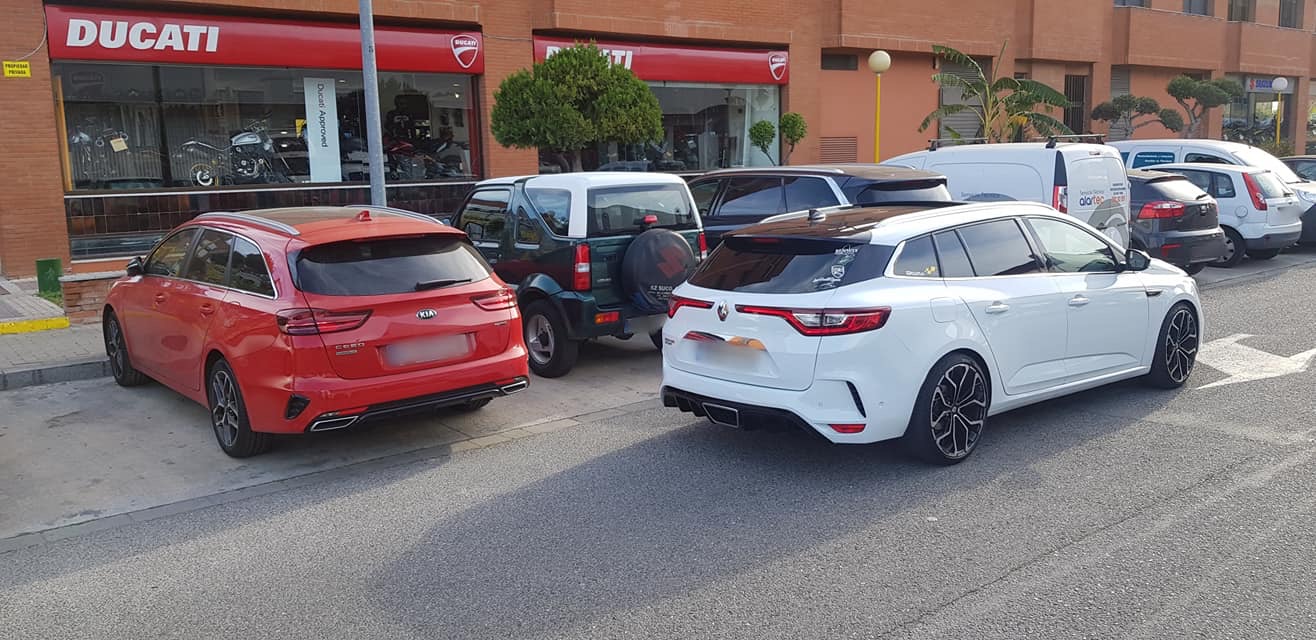

  • dann mach es doch so: 1427-c60b0c32.jpeg
    viele Grüße
    Karsten
    Kangoo Durisotti (Pick up)
    Megane 4 R.S. (verkauft)
  • Zeig das nicht @tc255, da sabbert er wieder. Obwohl... er sagte ja neulich; er will keinen Renault mehr.... :P
    Edit: Gibts diesen "Kombi-RS" Fahrer nicht irgendwo bei Instagram oder so? Kann das mal jemand wie @elfritzo777 rauskriegen? Würd gerne mehr Fotos von dem Teil sehen..
    asterix.rs
  • So lange die Bude weiter vor sich hinklappert, wird’s auch keiner mehr... ;)
